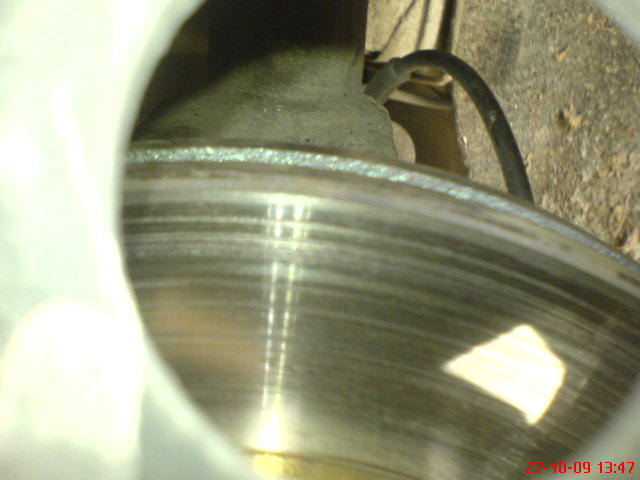

Zdravim,
Mam mensi problem vymenil jsem kotouče s deskama ale vydava mi to neprijemny zvuk jelikoz se mi zbrusuje ta okrajova cast kotouce , neda se stim neco udelat ? A nebo mam pockat dokud se v tom miste nezbrousi desitcka nebo kotouc Sad
 Velikost:  51.75 kB
 Zobrazeno:  15469 krát
PříspěvekZaslal: út říjen 27, 2009 3:17 pm    Předmět: Citovat
někde si pravděpodobně udělal chybu a dře ti třmen o kotouč...

písni co si to koupil za kombinacu desek a kotoučů?vyndej to ven a koukni se na třmen za vnitř jestli neni odřenej od kotouče

PříspěvekZaslal: st říjen 28, 2009 1:27 pm    Předmět: Citovat
OBA DVA ZNACKA FEEBY Z Autokelly ale koukal jsme ted ze u vetsiny kotocu je napsana sirka 22mm a ty mje maji na krabicu 20mm šiřku , doufam že ty blbe 2 mm nedelaji tohle zlo dneska to rozeberu a kouknu se jestli to je odrene , jelikoz brzdim tak to pri dobrzdovani dela stejny zvuk jako bych tam mel sjete kotouce i desky takove kov na kov ale en pisklavy ale takovy skaredy Very Happy kotouc je mozne ze o neco dre ale ne v klidovem stavu jen pri brzdeni a pritom mam kolo stahnute na fest a ty celisti se nedotykaji kotouce jedine ze by se neak pri brzdeni nahnul jinak mi to neni jasne , ale kdyz tam dam stary zliskany kotouc a nove desky nedela to nic ....
btw: Ale nevim kde bych mohl udelat chybu sundal kolo sundal trmen vyndal desky odedelal to co drzi kotouc sundal dal tam novy dal zpatky to co ho drzi nasadil desky zadelal zpet dal tam ten drzici drat ibusy zatahl nasadil kolo ....
PříspěvekZaslal: st říjen 28, 2009 2:52 pm    Předmět: Citovat
jestli jsem to dobře pochopil, tak dělají 22 a 20mm a Ty si koupil Ty širši, tak není co řešit... vrátit a vyměnit za užší... pokud Ti to dělají ty užší, tak hledat, kde je chyba... Někde něco musíš dělat špatně... Ale taky to může být vadný kotouč...

PříspěvekZaslal: st říjen 28, 2009 3:11 pm    Předmět: Citovat
no mam ty uzsi ale jak hledam tak hledam proste nemuzu najit o co se to odira neni i to vubec jasne je to pro me celkem zahada
PříspěvekZaslal: st říjen 28, 2009 6:48 pm    Předmět: Citovat
rozdělej, nafoť a uvidíme... třeba to vážně bude vada výroby...

PříspěvekZaslal: st říjen 28, 2009 6:55 pm    Předmět: Citovat
Tak problem byl uz odhalen ... Byl v tom ze jak se pridelava ta cast co drzi kotouc tak drzi na dvou sroubech a moji chybou jsem to nedal uplne fest na to ale vznikla tam skvirka cca 2mm takze ten drzak nebyl ve spravnem miste a jelikoz byl pekne sezrany od rzi a nanosu veci tak se to o to drelo celkem ale jen na tom ruzku proto jsme to prehledl tak jsme to srovnal a je to ok , takova vule cca 2 mm a co to nadela za paseku ...
