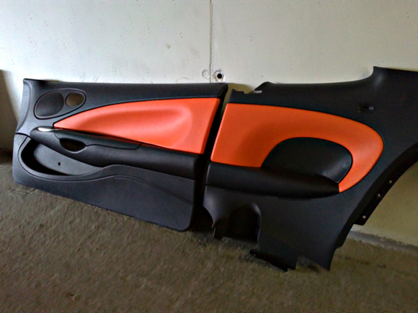

PříspěvekZaslal: st říjen 06, 2010 3:46 pm    Předmět: Citovat
Tak sme to konečne dali dokopy.
Čalúnilo sa oranžovou koženkou, montáž a kompletovanie je v mojej réžii.
Nejaké foto ...
Ostatné doplnim do profilu.

PříspěvekZaslal: st říjen 06, 2010 4:47 pm    Předmět: Citovat
Nádhera Wink Fakt smekám... Nemít debilní barvu(stříbrnou) Laughing Tak se dotoho taky pustím.. Je to nádherný.... Wink
PříspěvekZaslal: čt říjen 07, 2010 8:30 am    Předmět: Citovat
pekna robota. mohol by si dat aj nejaky popis ako si postupoval pri tej prerabke Wink
PříspěvekZaslal: čt říjen 07, 2010 1:53 pm    Předmět: Citovat
Nič zložité to nieje. Na veľa vecí prídeš za pochodu, ako na tom budeš postupne robiť.
Hlavne pomaly odvrtávaj tie plastové "nity", všetko si premysli a hlavne neponáhlaj !
Dik za pochvalu. Wink
