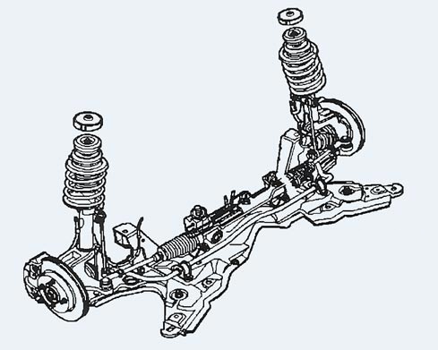

horní rameno ? ty máš nápravu ze Š120 ?
Polda
Registrace: 17.2. 2009
Příspěvky: 246
PříspěvekZaslal: út červen 29, 2010 12:28 pm    Předmět: Citovat
Já mám teda taky jenom spodní Smile

Možno by to chcelo ešte nejako spevniť prednú nápravu rozpernou tyčou (spodná medzi ramená). Ked tak dam vedieť, budem nahadzovať prednú - spodnú a zadnú.

Omlouvám se za nepřesný výraz (nejsem automechanik), vyčetl jsem to na jednom fóru. Tak tedy spodní rameno Smile.
