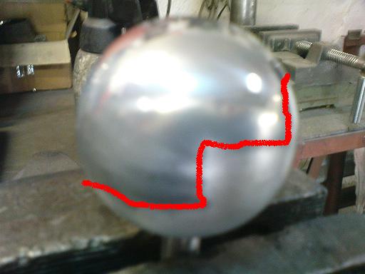

NO MAZEEC!!! Sice jsem ji nestriknul lakem a tak si nejsem jistej estli bude nejak dlouho takhle krasna, ale lidi co nikdy nic nelestili tak se z toho POSE...!
Hezci promenu z matovy poskrabany hruzy na brutal lesklou kouli jsem nikdy nevidel!
Vzal jsem to 240 smirglem pod vodou (růčo) a pak uz jen na vrtacku ty lestici chlupy a tusim ten silichrom... Prikladam bohuzel SPATNOU fotku, jeste jsem si s tim nepohral a ta jedina co jsem vcera udelal je bohuzel mazla, ale rozdil jsem vam vyznacil a verim, ze ho poznate Twisted Evil
Tam kde je to matny je to uz vzaty tim smirglem na surovej hlinik a vysledek je ta horni leskla cast.. Temer jako zrcadlo a i kdyz ji mate hodne porejpanou jako treba ja, dost se toho odstrani a neni pak videt... Jinak v aute to vypada bomba, nemuzu se na ni vynadivat... Wink
Fakt pekny a financne nenarocny... Cool

No tak to snad zkusím taky Very Happy Jde oto aby potom ten surový hliník nebarvil ruce nebo ho ňják neníčil pot.
Netušíte kolik tak chce elton za novou, kdybych to podělal?Very Happy

No ta ja to mam, pokud by jsi cetl, tak jsem psal ze ta koule normal zmatni na klasickou hlinikovou barvu a ruce to nebarvi. A pocitej nova kolem 300- 400!

Ba naopak je to lepsi nez original.. Hezci a tolik se nehreje.. Pralo mi do ni slunicko a pohoda.. A v zadnym pripade nebarvi ruce.. Neni na tom co podelat, tim smirglem to rozhodne nevezmes o cenťák... Jsou to setinky mm a urco uvidis ten rozdil po chvili brouseni na jednom miste a pak si to udelas stejne po cely kouli ... Smile
